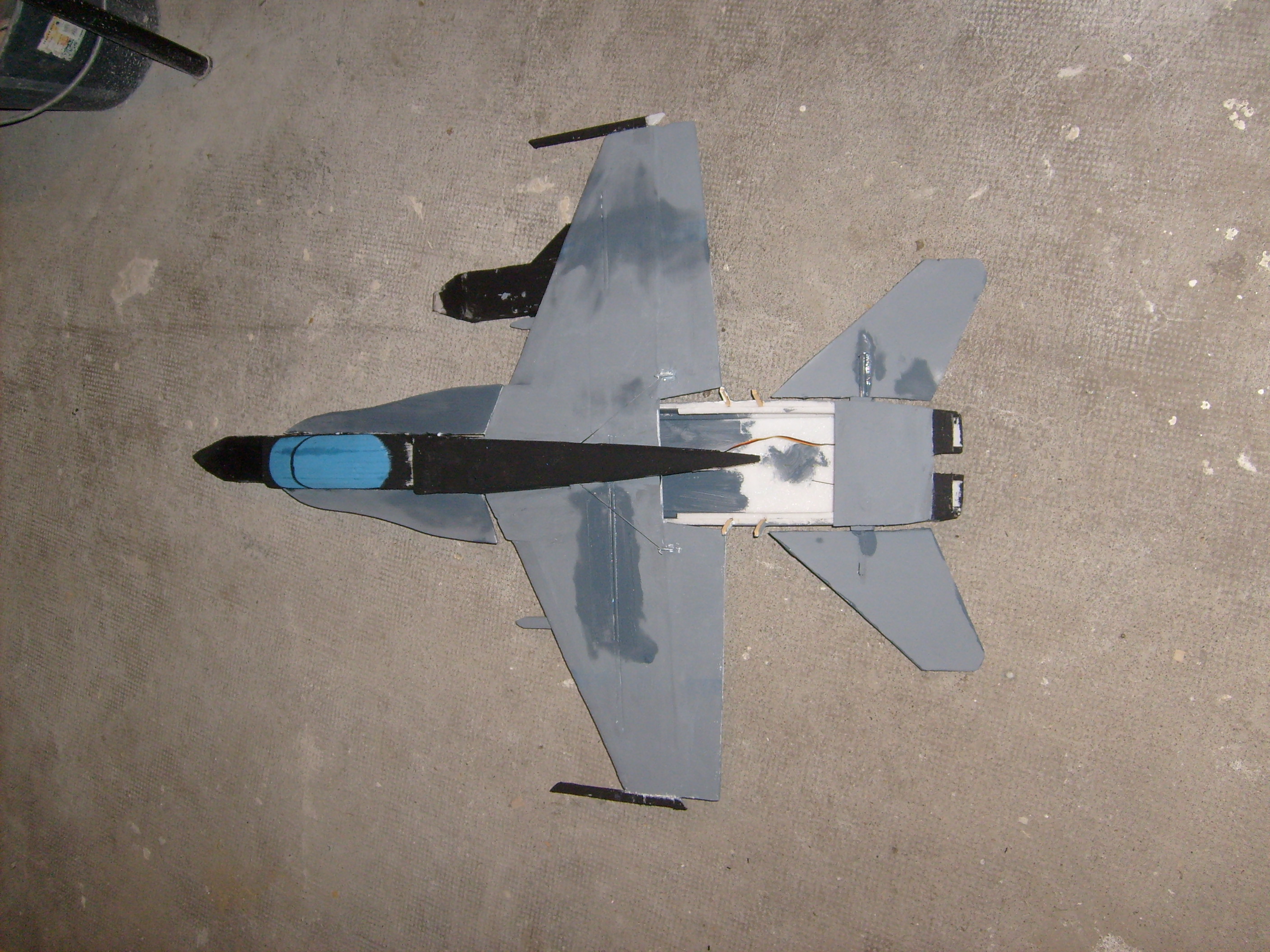

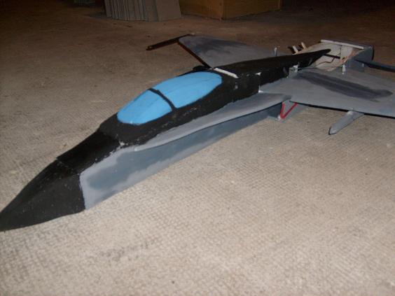

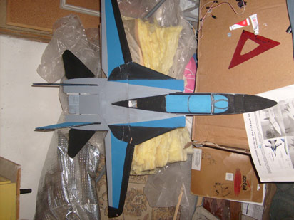

voilà pour les photos ( enfin!! (lol))
[/img]http://rc.kaloula.com/galerie/other/200 ... 20face.JPG[/img]
la comme on peut le voir c'est là que je sèche... ( la profondeur )
