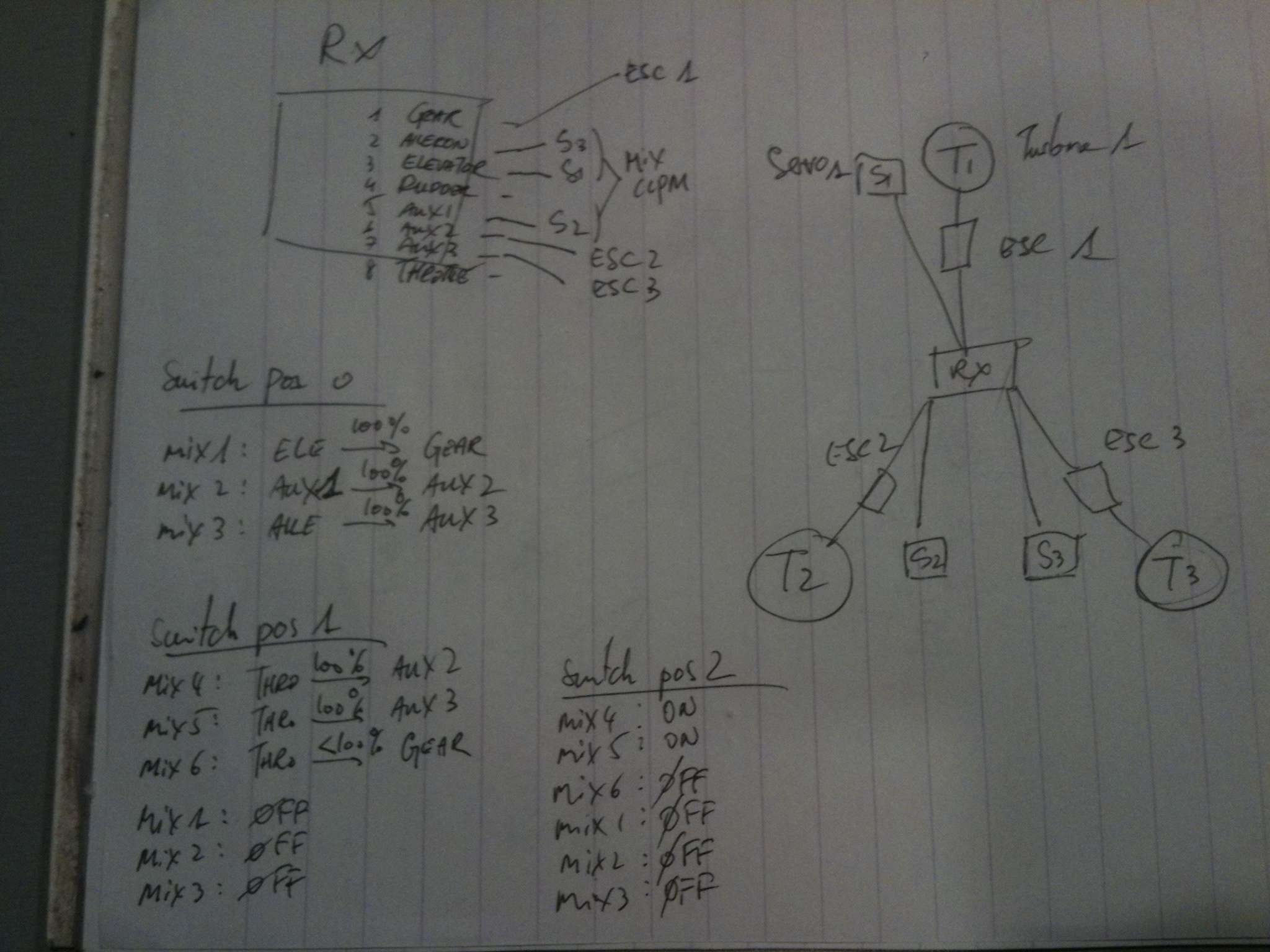

Le lien vers le croquis:
http://rc.kaloula.com/galerie/other/200 ... 20VTOL.jpg
Je ne sais pas ce que tu as comme radio mais va falloir du 8, 9 voies minimum :mrgreen:
A rajouter sur le croquis, les deux servos en Y qui vont faire basculer tes moteurs à l'arrière.

Et bien là, c'est plus clair. J'ai une MC22. Il n'y a pas de soucis.
J'ai imprimé ton dessin, je travaille dessus.
