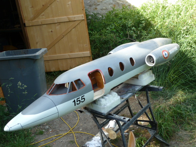

Salut Pierre,
Le papier, c'est du Velin autocolant. On arrive à en trouver sur le net.
Il est prévu pour supporter les fours des imprimantes laser couleur.... du bonheur quoi! Mais attention aux grandes cocardes sur des surfaces non developpables, c'est pas facile à coler. en plus, il faut parfois renforcer l'autocollant du Velin par une couche supplémentaire de doubleface fin.
Les lettres sont découpées au numérique dans du vénilia classique.
  lascard21 Hier a 11:23:24
membre lascard21 Falcon 10
Pour la cocarde et l'inscription "marine" tu fais ça comment? je ne pense pas que ce soit au pochoir , mais je ne trouve pas de papier autocollant imprimable dans les papeteries....
